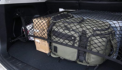

A propos de chargement du coffre (bagages ou animaux) , n'oubliez pas la solution économique (une valeur sure) et qui reste efficace => le bon vieux filet pour les charges basses ou charges hautes , qui pourra même servir pour couvrir et sécurisé un chargement de remorque :idea:

Et c'est exactement pour la même raison que toi que je l'ai prise : charger quand c'est nécessaire jusqu'en haut. L'avantage par rapport à une planche c'est "ouvert" c'est solide ça ne bouge pas. Le filet : "indispensable" j'en traine un dans toutes mes voitures depuis mon Espace en 97 ça sert à tout !!
