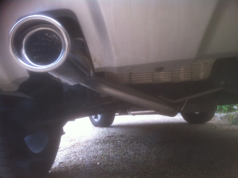

Je viens de monter un échappement Tecinox sur mon Dusty, le montage est très simple et tout tombe pile poil (il auraient juste pu fournir le collier de 48mm pour le prix...), il faut juste faire attention à couper le tube d'origine au bon endroit... je vous met une photo en dessous pour voir ce que ça donne : c'est plus joli et propre que la gamelle et son spaghetti...
Après un premier essai, voici mes première impressions:
Coté sonorité, c'est bizarrement plus silencieux que celui d'origine au ralenti, et un peu mieux et un poil plus fort dans les tours.
Coté perf, le moulin gagne plus d'allonge, il monte à 4600 tr/min sans perte de puissance comme avant au delà de 4200 tr/min, j'ai rdv pour une reprog avec passage au ban dans 10 jours, et la on verra les courbes...

Il va aussi bien pour le 4x4 que le 4x2?? Et la roue de secours (4x2) ne gène pas pour le montage??
 Sujet du message: Re: Echappement Tecinox
MessagePosté: 06 Juil 2013 18:35
Inscription: 09 Sep 2012 00:19
Messages: 14
Je ne sais pas si ça passe sur un 4x2, il est vendu pour le 4X4 sans mention du 4x2...

Oui je viens de voir 388,70 € TTC, mais sur la photo du site vendeur il y a le collier, faut le réclamer !!!
