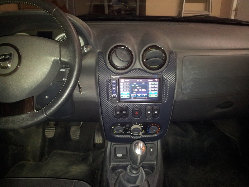

Voila c'est fait , apres plusieurs recherche sur le net pour savoir comment monter un double DIN je n'est pas trouvé grand chose donc je me suis lancé. Si ça interresse quelqu'un de voir le resultat je peux mettre des photos mais merci de me dire comment faire car elles sont trop grosse .

bon voila 2 photos , en esperant que ça marche

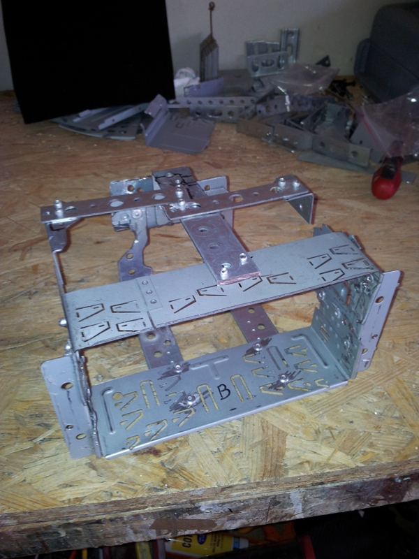

Pour te repondre R9O9 , non j'ai conçu moi meme le support et taillé ma façade . J'ai vu la photo du kit , je ne veux pas m'avançer mais je pense cela limite comme support car le poste est assez lourd et j'ai peur que cela tire trop sur le plastique du TAB , si tu demonte ta façade et ton poste , tu verras une vis au centre , a mi-hauteur et ben moi j'ai mis une patte sur mon support fixer a cette vis afin que cela ne tombe pas en arriere . je te met la photos de mon support . C'est du solide comme tu peux voir .

Oui en effet tu l'as bien renforcé.
Je n'ai pas encore mon duster mais je réfléchi à des modif par la suite donc merci pour tes photos.
Pour renforcer le support je travaille dans l'inox donc ça devrait pas poser de problèmes !!
