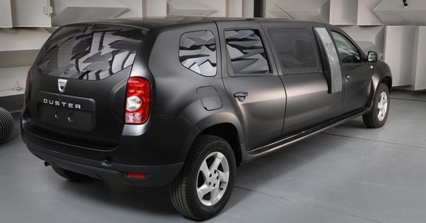

Image a tous Image
Tout est dans le titre ,vu sur le net Duster Limousine Image
https://www.largus.fr/actualite-automob ... 00723.html
https://www.youtube.com/watch?v=dXkcehl5i6s
Image Image Image

Le Duster cherche à concurrencer les limousines à rallonge des riches. :lol:

Vu l'épaisseur des parois sur la partie centrale, et en toiture,
il est possible de deviner un renfort conséquent pour améliorer
la rigidité. Le plancher est certainement renforcé aussi.

Image je pense que ce genre de transformation ne sort pas de la chaine Dacia , ça doit être une transformation effectuée par des sociétés spécialisées dans la transformation des véhicules :idea:
Comme tu le dit le châssis doit être sérieusement transformé par des rails spéciaux (genre IPN) ainsi que le plancher :?:

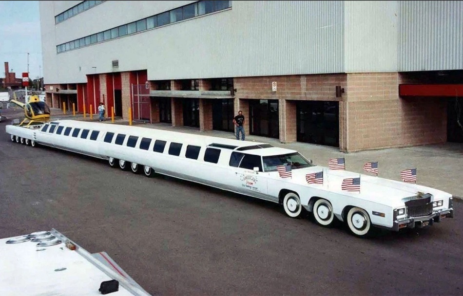

Il est vrai que tout est possible , voir donnant dans l'inutilisable sur route comme ce genre de réalisation qui ne doit servir uniquement a figuré dans le livre des records :roll:

Salut JACOUILLE 52 !
Très intéressante cette vidéo.
Bien évidemment comme il ne s'agit pas d'un produit neuf fabriqué sur mesure
mais d'une modification d'un modèle existant, sans pour autant bricoler, la
partie rigidifiée se compose de poutres en tôle pliée prolongeant les longerons
de bas de caisse et de pavillon. Je pense qu'il s'agit d'acier.
Pour empêcher le gauchissement de cette structure, des remplissages en tôle
ont été soudés ou vissés.
Sur la vidéo, le tunnel central a été aussi prolongé et renforcé.
Bien sûr il reste à revoir la motorisation, la sustentation, la direction et le freinage
en plus des habillages de l'habitacle.
Rien n'est simple et c'est un métier qui demande des compétences.
Le principe des abouts de longerons souvent tubulaires est utilisé sur les petits
utilitaires de type Renault Master ou Traffic. Mais dans ce cas, c'est déjà prévu
d'avance par le constructeur.
