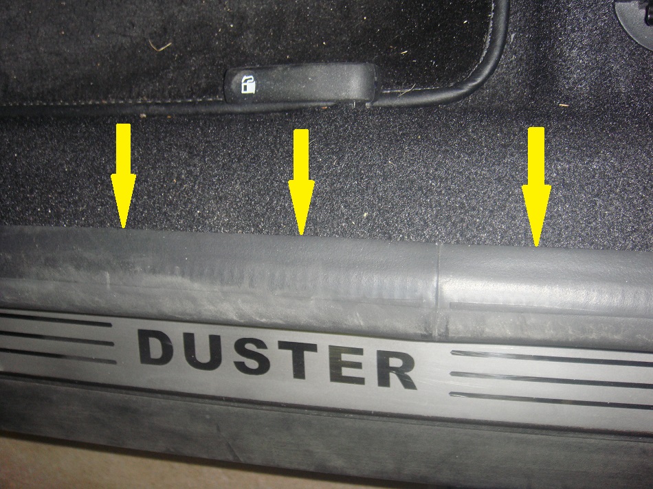

Concernant le problème réccurent de la moquette d'origine un poil trop courte sur le Duster Dacia y a pas grand chose a faire Image
Un préparateur-sellier (un vrai) de vèhicule m'avait expliqué que sur la chaîne de montage Dacia il faut faire vite et afin que la moquette ne gène la pose du profilé-joint bas en caoutchouc Dacia met une moquette juste au niveau dimension (manque en moyenne 10m/m) , ce qui fait qu'a la longue la moquette ressort du profilé caoutchouc . Il m'avait donné 2 solutions :idea:
1ere solution => Changer la moquette , enlever la moquette d'origine n'est pas difficile a décoller car Dacia n'a pas été généreux en colle néoprène , ou tout simplement rajouter une nouvelle moquette par dessus la moquette d'origine :idea:
2eme solution (celle que j'ai choisie) => Réhausser la moquette de quelques m/m , la simple réhausse permet de récuperer quelques m/m manquants :idea:

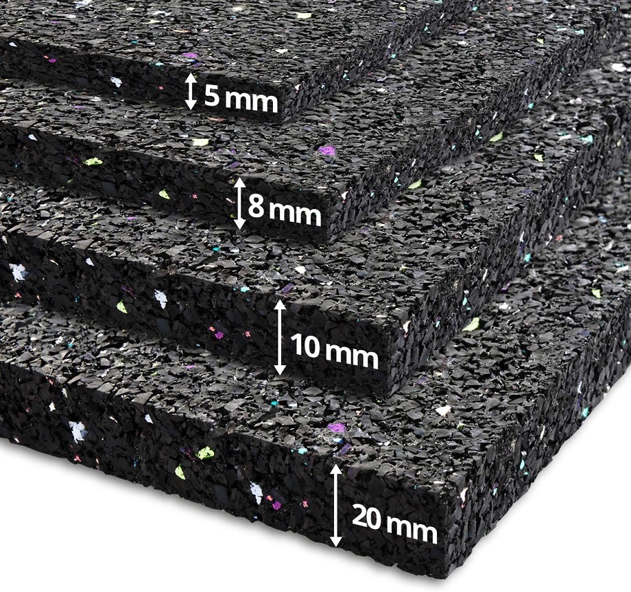

Au départ j'ai décollé la moquette d'origine et mis un contre-plaqué marin d'environ 10/12m/m d'épaisseur entre la moquette d'origine et le plancher du Duster me donnant un plus de m/m pour bien coincer la moquette dans le profilé-joint caoutchouc :idea:
Ayant eu peur que mon contre-plaqué pourrisse avec l'humidité , j'ai viré le contre -plaqué pour y mettre à la place une plaque anti-vibration (que l'on met sous les machines a laver ) d'une épaisseur de 10m/m fesant le même boulot que mon contre-plaqué mais ne risquant pas de pourrir et en plus me donnant un plus d'insonorisation :idea: Image
Depuis , la moquette d'origine qui grâce à la réhausse a gagner 10m/m va a merveille dans le profilé-joint du bas de portière Image

ATTENTION concernant les prix si tu prend du GRIPSOL plaque industrielle qui est utilisée pour mettre sous les machines outils ça coûte la peau des fesses :evil:
Moi j'ai pris les plaques anti-vibration pour machine a laver de chez "MAMAzone" nettement plus abordable au niveau prix . :D
https://www.amazon.fr/vibration-etm-cao ... SH7K6?th=1
