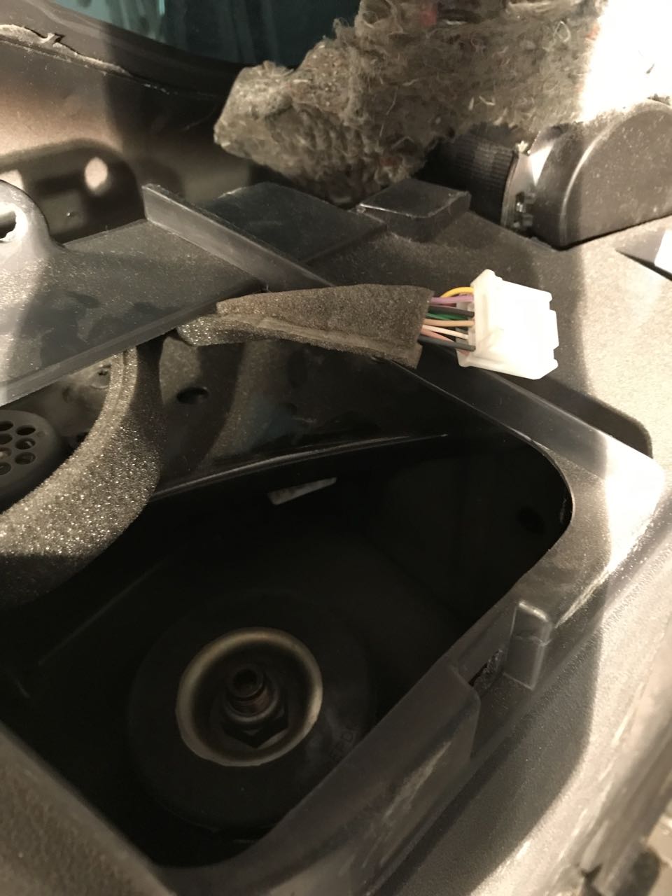

je suis entrain de me démener pour installer un faisceau sur un Dacia Duster I Phase 2 de 2014.

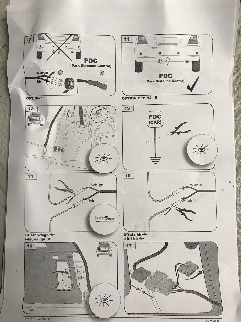

Le faisceau est un spécifique acheté sur France Attelage. Le moins que l'on puisse dire c'est que la notice est vague...
Mon problème c'est l'épineux moment où il faut couper un fil pour la gestion du radar de recul.
Voilà la notice :
Si je comprends bien ce qui est dit, j'arrive à cette prise coté gauche (vue arrière). Mais là, je ne sais plus quoi faire car cela ne semble pas correspondre :?:
Question : quel fil dois-je couper ?
Quelqu'un sait-il m'aider ? J'espère que je ne me suis pas trompé de faisceau à la commande.

A mon avis, mais je peux me tromper, il n'est pas nécessaire d'intervenir
sur les fils du radar.
Sur le principe, presque toutes les notices de constructeurs d'attelage sont relativement imprécises.
Il faut se greffer par piquage sans nécessairement couper les fils sur les lampes
- de changement de direction
- de feux stop
- d'éclairage de nuit et donc d'immatriculation
- de feux de recul
Effectue une recherche sur le site : les sujets sur la partie électrique des attelages ne manquent pas.

Merci pour cette réponse.
Honnêtement j'ai cherché et je n'ai rien trouvé qui puisse m'éclairer à ce sujet... Je dois être le seul à galérer à cette étape.
J'ai encore le + à raccorder à la batterie :D
Je pense que je vais simplement zapper cette étape. Tant pis, si c'est ce que j'ai compris, les radars sonneront quand je reculerais avec la remorque... Au mieux j'ai le bouton pour les désactiver.
