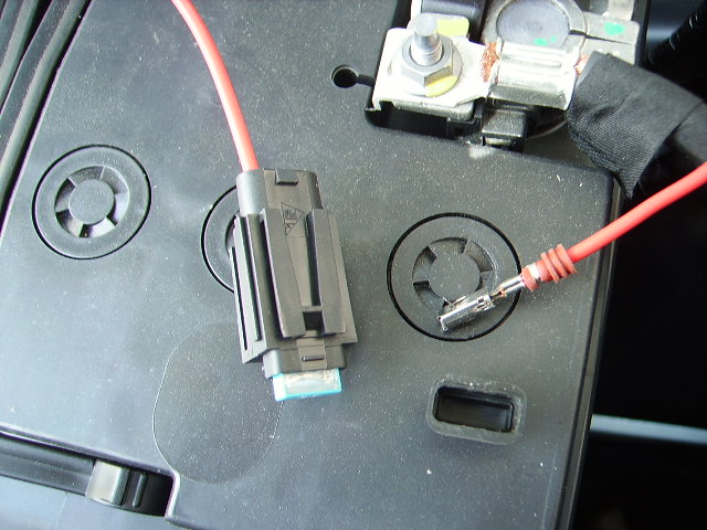

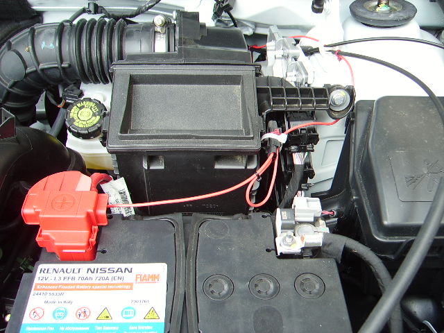

Normalement , l'ensemble faisceau passe côté gauche avec le boitier collé sur la doublure d'aile sous le carénage de coffre , qui permet d'augmenter le signale .
Tel que je vois ton faisceau , pas de soucis pour qu'il passe par le côté gauche du Duster .

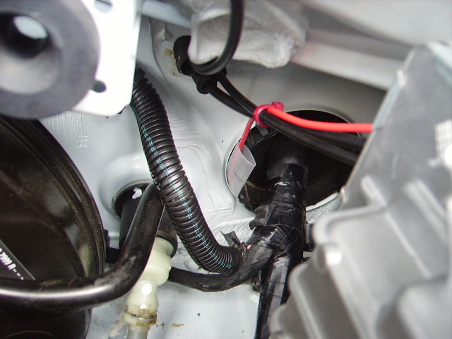

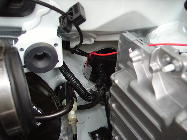

Je n'ai pas percé le coffre pour passer le faisceau de la prise : j'ai utilisé le trou operculé dans le longeron , toujours côté gauche .
Sur le mien , pas trouvé de + aprés batterie dans l'emplacement fusibles .
Passage obligé par la cloison . Il existe un post là dessus . Le phase2 , ne possède qu'un seul gros passage électrique dans la cloison entre l'habitacle et le moteur. Pas d'autre choix que de passer par là .

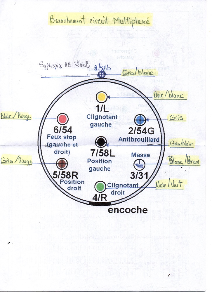

Le plot numéro 8 , coupe l'anti brouillard arrière du Duster , qui je le rappel est multiplexé seulement pour les clignotants à l'arrière .

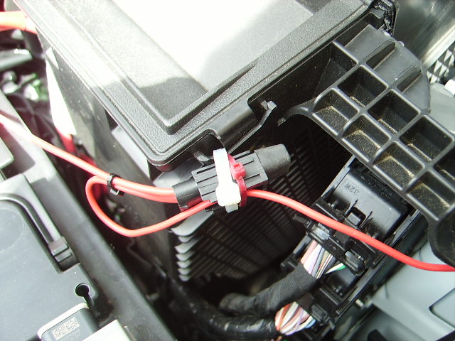

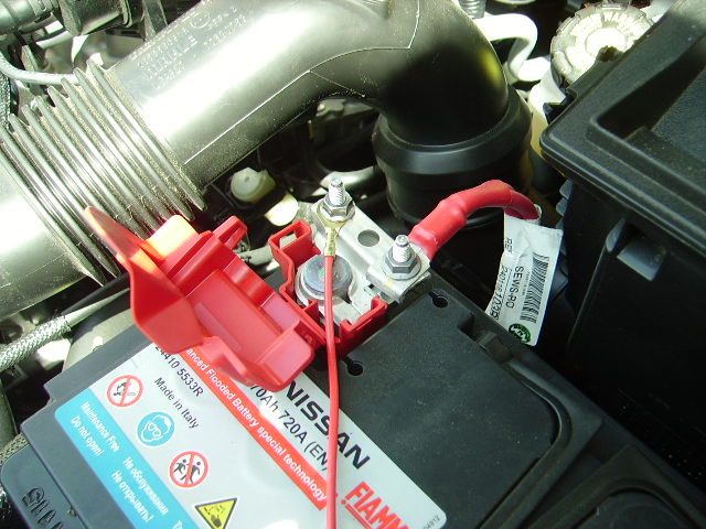

Quelques photos .

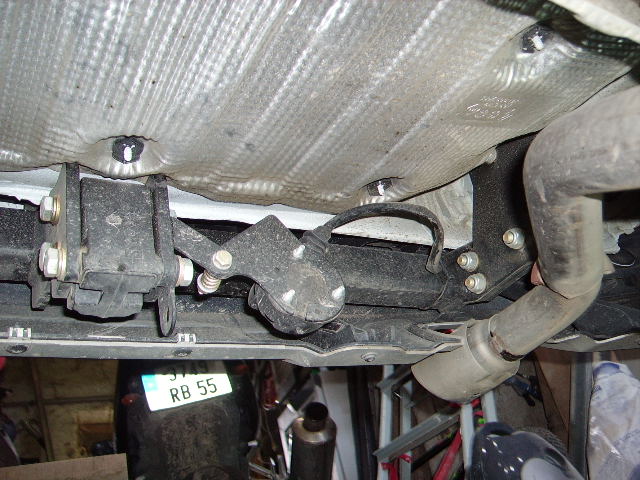

Vue du dessous : attelage démontable G80V .

Un petit complément d'info , au sujet du + aprés batterie de mon Duster .
Si j'ai pris mon + aprés batterie comme indiqué plus haut , c'est que j'avais déclipsé le boitier support fusibles comme sur la vidéo = j'ai jamais trouvé de + aprés batterie .
Ce qui m'avait été confirmé par l'électro méca de la concession ???
Néanmoins , mon fil passe quand même vers le boitier fusibles .
