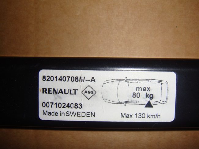

Aux détenteurs du phase 2 avec barres de toit transversales made in dacia.
Comme déjà souvent évoqué sur le forum la largeur de fixation est limitée à 80cm ce qui est très embêtant pour charger quelque chose de long.
Est-ce que quelqu’un a-t-il déjà essayé de charger avec une barre fixée normalement à l’avant et l’autre fixée sur le cache plastique à l’arrière ?
Merci d’avance pour vos réponses.

A mon avis fixation des barres sur les caches plastiques des barres longitudinales d'origine du Duster c'est la catastrophe garantie , les barres transversales doivent être fixées sur la partie métal des barres longitudinales .
Le chargement d'un toit de voiture a toujours été un sujet a polémiques ou confusions .
Pour bien faire il y a 3 résistances de charges différentes a voir
1- résistance maxi des barres longitudinales d'origine Dacia ?
2- résistance maxi du toit Dacia Duster ?
3- résistance des barres transversales cela peux varier selon le fabricant des barres ?
Concernant le jeux de barres de chez Renault-Dacia prévu pour le Dudu1 ph2 (Référence 8201407085) c'est 80kgs vitesse max 130km/h .
Là encore on pourrait encore ouvrir une polémique concernant le poids de charge des 80kgs ? est-ce pour une barre ou deux barres ?
