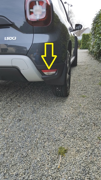

Bonjour à tous

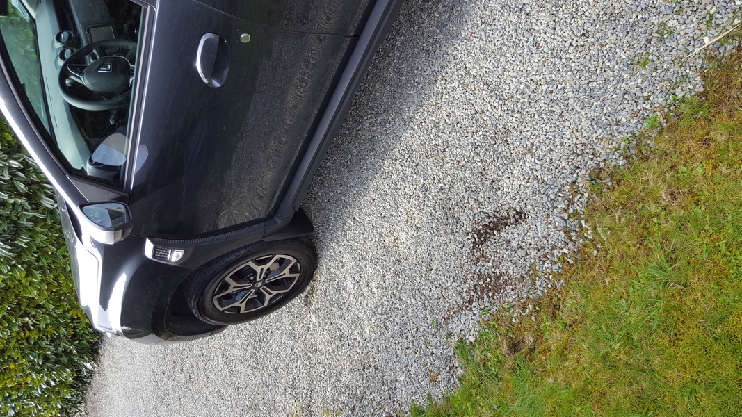

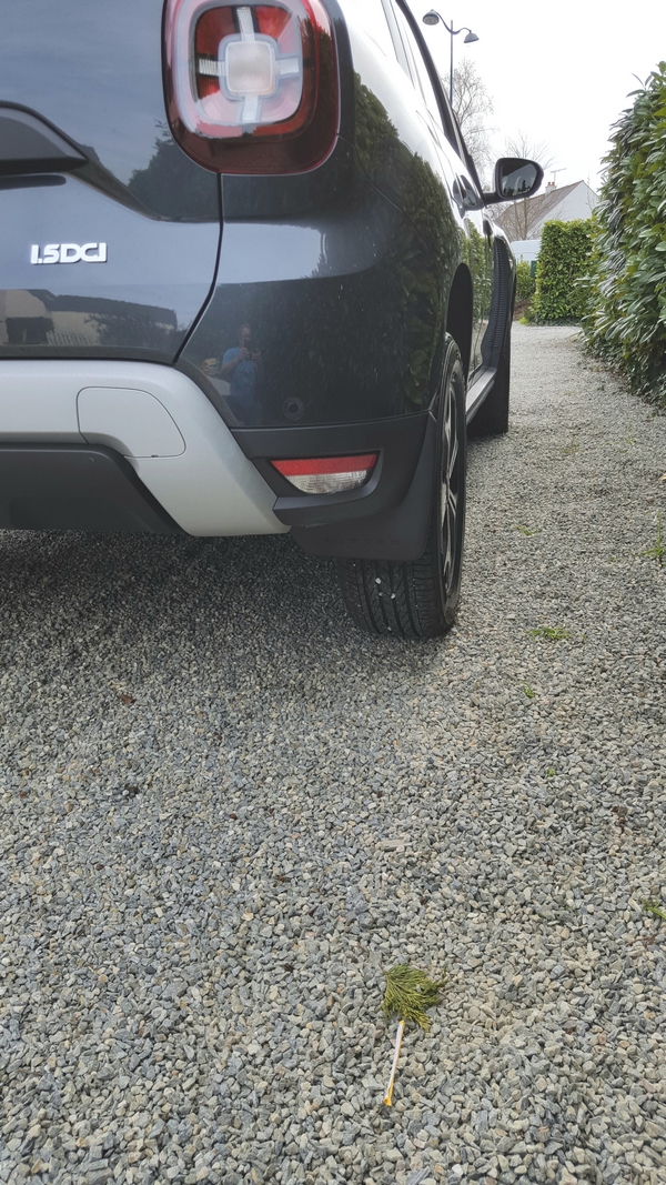

Je viens d'équiper mon Duster de bavettes avant et arrière, produits que j'ai commandé chez DACIA MAG. Je peux vous confirmer que ces dernières sont d' excellente qualité, estampillées DUSTER, livrés dans emballage RENAULT le tout venant de ROUMANIE.
A la concession pour la fourniture et pose ils évaluaient à environ 220 €. Chez DACIAMAG 59.90€ l'ensemble avant et arrière, plus 14.90€ de frais de port.
j'ai posé cet ensemble (sans démontage de roue ) en 1h30 environ,et le résultat me semble parfait, et ça altère en rien au look du véhicule.
Maintenant reste à savoir si elles seront efficaces contre les projections sur le bas des portières??
désolé pour le torticolis sur la 2éme photo.
Bonne soirée

Effectivement le d2 est sensible aux projections latérales . Tu nous diras si c'est efficace.

Oui. Elles sont efficaces.

Elles doivent avoir la même efficacité que sur le D1 :D et en ce qui me concerne indispensable.

bonjour à tous
après avoir monté les bavettes avant et arrière sur mon D2, Je confirme que cette opération est très efficace. Les bavettes remplissent parfaitement leurs rôles, au delà de mes espérances. je ne peux pour ceux qui seraient intéressés vous recommander cet investissement .

C'est normalement le but, enfin je l'espère pour toi, personnellement c'est ce que j'ai cru quand j'ai posé mes bavettes AV & AR sur mon Dudu1 PH2,,,,,,,,, :roll:

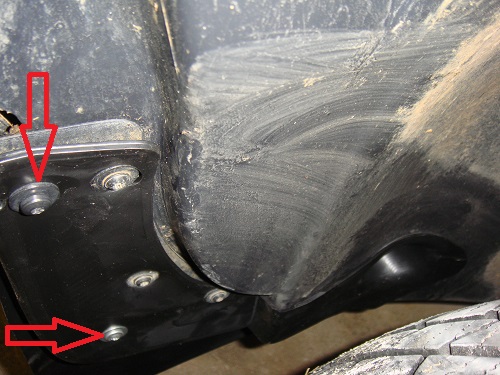

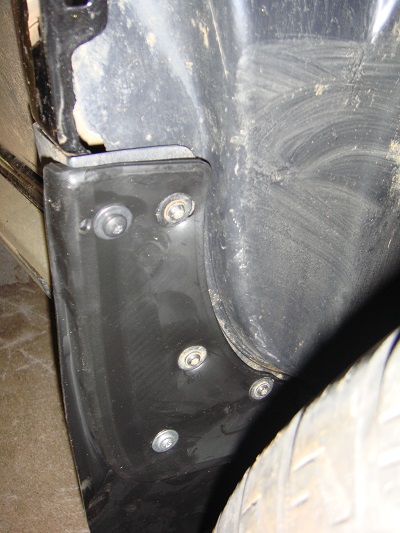

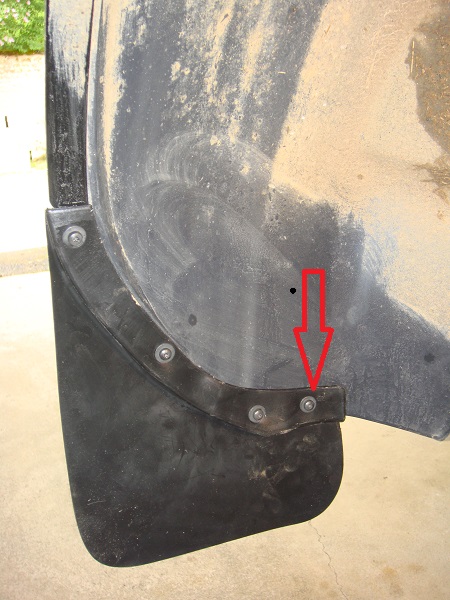

A mon grand regret l'efficacité n'est pas au rendez -vous et je ne parle pas de la pose avec sa fixation très douteuse aussi bien pour l'avant que l'arrière (obligation de rajouter des vis afin de renforcer la fixation) :idea: Image
Image rajout de vis aussi bien a l'Avant qu'a l'Arrière.

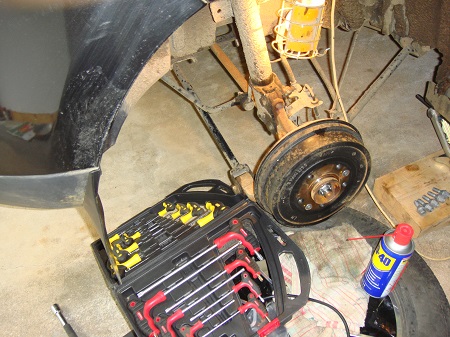

Sans oublier le démontage de la roue arrière pour le passage des outils et perçage des 2 parties pare-chocs et garniture d'aile :idea:
Je ne connais pas le Dudu2 2018 ,enfin je parle de sa conception aile/pare-chocs/garniture d'aile , au niveau efficacité de protection je ne pense pas que cela change par rapport au Dudu1 PH2 ,,,,, :?: attendre les retours d'expérience des propriétaires de Dudu2 2018 :?:
Efficacité des bavettes AV & AR sur Dudu1 PH2 => viewtopic.php?f=38&t=965&start=344"
En tous cas avec ou sans bavettes AV & AR, bonne route avec ton beau Dudu2 2018 :D Image Image Image
