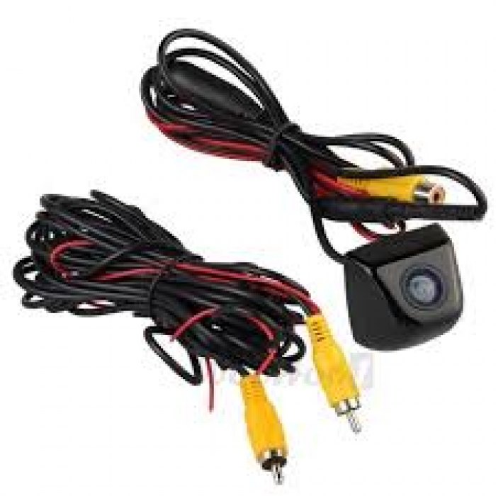

J'ai acheté sur la Baie une petite caméra de recul, que je souhaiterais branché sur mon autoradio.
Cet autoradio possède l'option REVERSE, je voudrais donc en profiter.
Sur la caméra, il y a tout d'abord la RCA jaune pour la vidéo et un fil ROUGE.
Puis une RCA rouge(ROUGE + NOIR) pour l'alimentation.
Je ne sais pas comment câbler ce fameux fil rouge qui est moulé le long de la RCA??
ni d’ailleurs le REVERSE...
J'ai parcouru le forum (je me doute que je dois aller chercher le fil beige du feu de recul), mais?
Merci de votre aide

ce fil rouge doit etre connecté au réverse de l'autoradio et sur le + feu de recul (tout comme le + de ta caméra)

si je branche le (+ RCA rouge) sur un + permanent quel est le risque (court circuit avec celui du feu de recul?); n'est ce pas mieux (je pourrais bénéficier à n importe quel moment en basculant l'autoradio de la vision arrière?
Le (+ RCA Jaune ) sur le reverse et le feu de recul, comme tu me le conseilles...
Merci de ton aide

l'autoradio a besoin d'un + feu de recul pour basculer sur l'image de la caméra, si tu branches un + permanent, tu auras l'image en permanence à moins de passer par un bouton, à ce moment là, tu peux brancher le RCA rouge de ta cam sur ce fil et le reverse de l'autoradio aussi, le tout en passant par un bouton lui même alimenté avec un + contact, dans ce cas, tu n'as rien à brancher au + feu de recul
