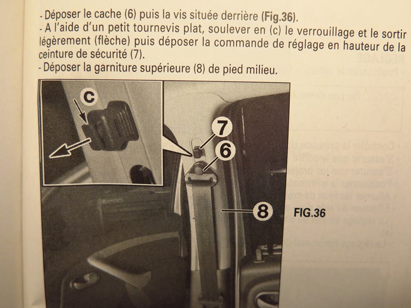

investis sur la revue technique tout y est expliqué.
j'essaye de mettre la photo des agrafes

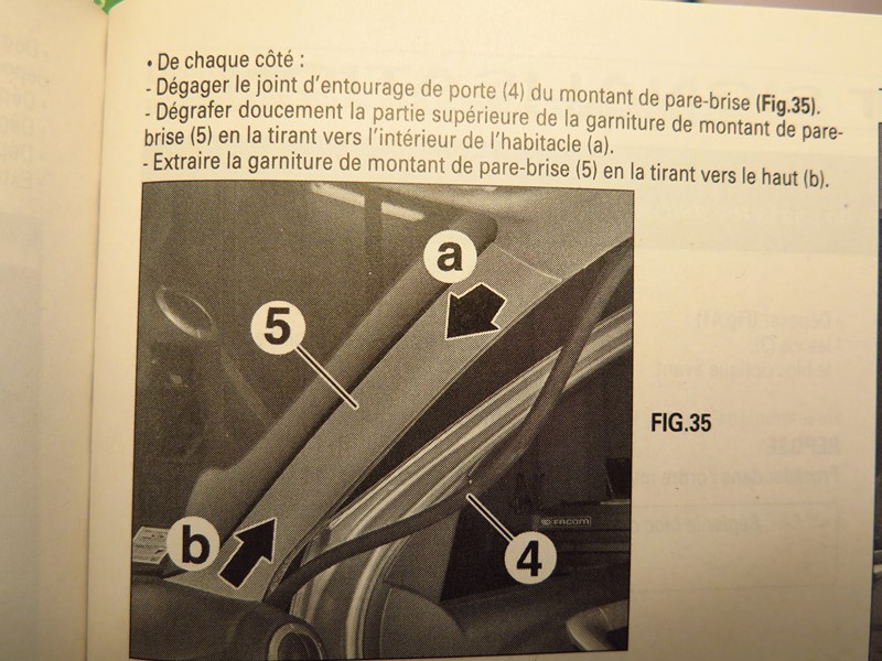

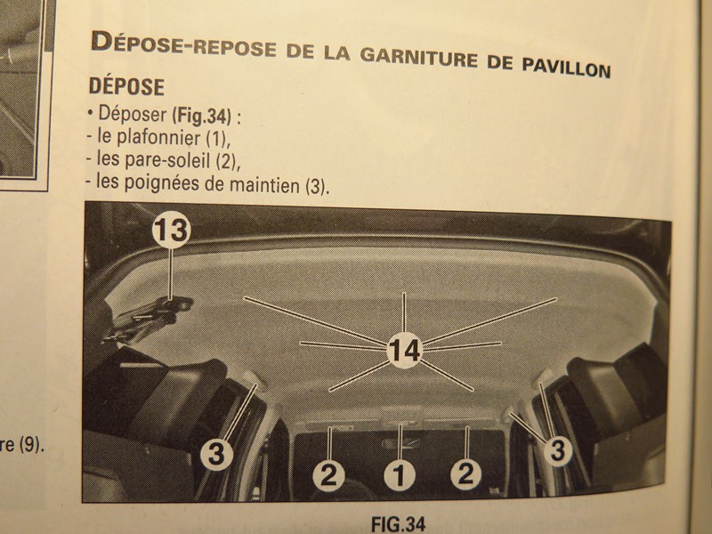

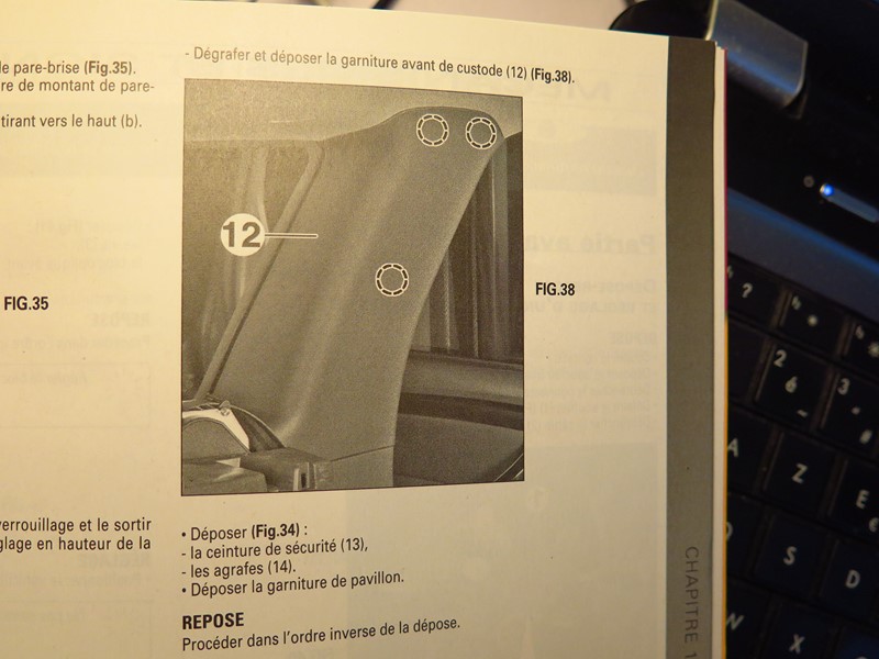

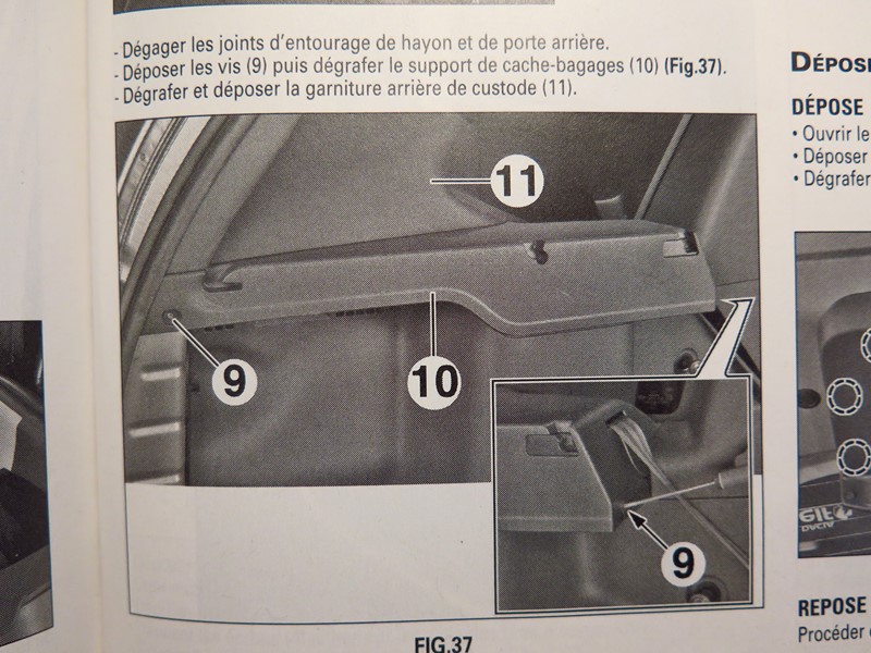

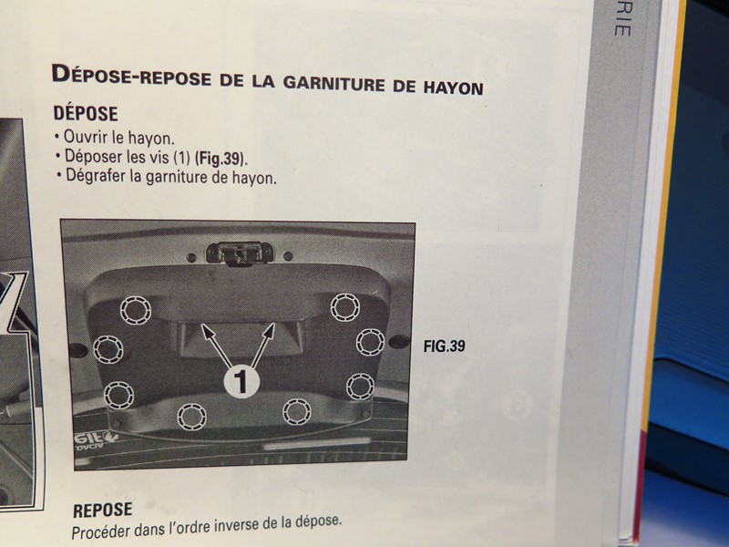

Ce qui est donné dans la RT:
Bon courage. ;)

:shock: WOW. Merci beaucoup pour les scans ! Reste à voir si j'aurai le temps (et la motivation...) pour faire tout ça ! Ça n'a pas l'air bien compliqué, il faut juste être minutieux je pense. Et avoir le temps. Et ne pas s'énerver. Ça commence à faire beaucoup :mrgreen:
