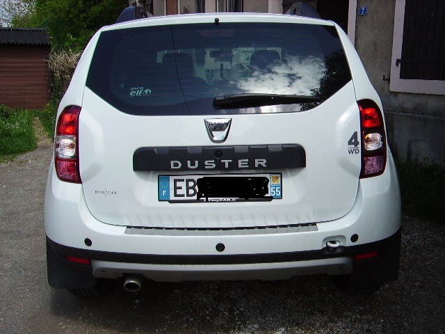

Lors de ma prise de RDV chez Naur... pour la pose d'un kit valeo arrière, le mécanicien du centre m'a parlé de deux hauteurs possible:
- soit sur la partie peinte carrosserie (que l'on voit le plus)
- soit sur la partie juste en dessous "plastique mat" (plus discret à mon gout)
Il ne m'a ni conseiller, ni déconseiller les deux options,juste une histoire d'angle de détection.
Quelqu'un aurait il un avis plus tranché sur le sujet ?
Merci

Bonjour.
Pourquoi ta question du positionnement des radars de recul ?
Le techniciens Norauto ne sont vraiment pas des spécialistes surtout au prix où ils sont payés .
Il suffit de regarder les DUSTER Prestige équipés d'origine , équipement qui fonctionnent très bien .
Le radar du milieu est au centre à mi chemin entre le seuil de coffre et la partie noire du pare choc . Son centre est à 5 cm du seuil de coffre sur le pare choc .
Latéralement , les deux radars sont sur le même niveau à 58,5 cm du central .
Ce ne serra que du plastique à percer pour l'installation des 3 radars .
Si tu disposes d'un attelage , il est conseillé de mettre un interrupteur au TDB pour le rendre inopérant , comme sur la version d'origine : interrupteur de droite sous le Media Nav Evo .

C'est purement une question esthétique :)
Pas de problème pour un attelage car c'est un kit avec 4 capteurs.
De toute manière je pense qu'ils seront posés comme 90% sur la partie peinte comme toi.
