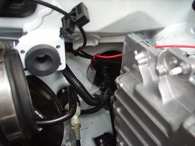

Deux photos , mieux qu'une explication longue , puisque tout est dit ci-dessus , sauf que je n'ai pas percé le passe faisceau . J'ai déclipsé le passe cloison , passé mon fil en le protégeant avec de la gaine thermo rétractable , puis reclipsé le passe cloison .
C'est tout simple .
