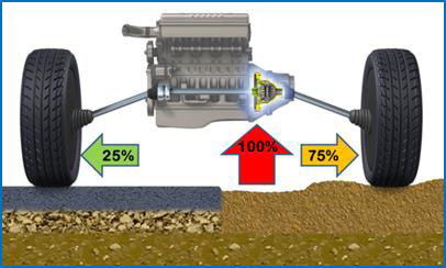

Voici un petit récapitulatif de ce qui ce fait sur le Duster, pour le renforcement de la motricité sur les différentiels :
1) Différentiel à Glissement Limité chez POCLAIN FAM
http://www.poclain-vehicules.com/fr/nos-fiches-carrossiers/dacia.php
- montage sur le différentiel avant
- option disponible uniquement sur véhicule neuf !!!
- montage possible sur 4x2 (BdV TL4 et JRQ) et sur 4x4 (BdV TL8)
- garantie d'origine constructeur
- efficace sur terrain difficile, usage totalement transparent
- fabriquant = ???
2) Différentiel à Glissement Limité TORSEN type B de chez JTEKT
https://www.jtekt.co.jp/e/products/lsd.html#s02
http://www.mudstershop.com/fr/differentiel-autobloquant
- montage sur le différentiel arrière
- accessoire possible sur véhicule neuf ou avec kilométrage
- installation par une personne expérimentée et de l'outillage spécifique
NB : c'est celui que j'ai monté sur mon véhicule
3) Différentiels à Glissement Limité QUAIFE
Image Image
https://shop.quaife.co.uk/differentials?manufacturer=71
- deux montages possible : sur le différentiel arrière ou le différentiel avant
4) Différentiel AutoBloquant Lock-Right de chez POWERTRAX
Image Image
http://www.euro4x4parts.com/fr/focus_lockright_locker.html
- montage sur le différentiel arrière en remplacement des satellites et des planétaires
- installation par une personne un peu expérimentée avec outillage classique
- déconseillé sur route (ne pas utiliser le mode Auto, uniquement le mode 4x2)
- très efficace sur terrain glissant (en mode Lock)
La modification d'un véhicule n'est pas une chose anodine. Toute ces informations sont données à titre indicatif, dans le but de partager mes recherches et mes connaissances ... ;)
