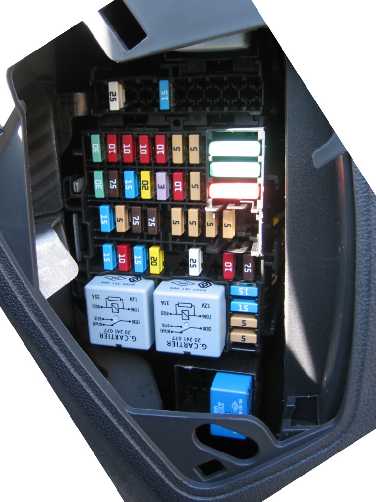

merci mais il y a comme un blême car le F21 chez moi c'est du 5A :roll: un peu light pour y brancher du 140W...(11A).
je te joint la photo de ma platine fusibles (duster2 2014)
en bas il y a 3 relais: 2 bleu ciel et un plus petit bleu foncé. Sais-tu à quoi ils correspondent?

pas de bol pour le dessin des fusibles, il y a deux versions, je t'ai mis la seule où j'ai trouvé les sièges chauffants car sur l'autre ils n'y sont pas (je regarderais plus en détail)
pour les relais, le petit bleu c'est un relais de vitre électrique (pas regardé à quoi il sert)
les gros gris : à gauche c'est le soufflage air froid (ventilo habitacle) et à droite c'est le relais de dégivrage lunette arrière
A+ ;)

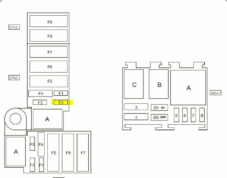

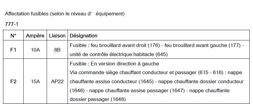

 Sujet du message: Re: Question sièges chauffants
MessagePosté: 19 Aoû 2014 16:13
Messages: 4659
ayé, trouvé ;)
c'est dans le compartiment moteur, c'est le F2 (en jaune), c'est un 15A
A+ ;)
