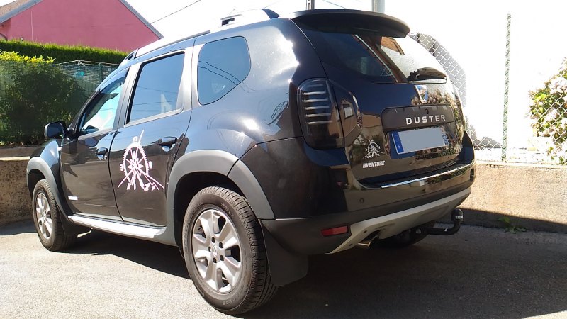

Salut GeB , :shock: Je possède un Blacktouch 2017 et mes vitres sont teintée dans la masse. J'en veut pour preuve que ma lunette ar était passée à côté de la surteinte et ,sous garantie, elle a été changée par une en surteinte, de plus j'ai vu de près la lunette et ce n'est pas un film ..... Donc,l'ancien propriétaire a certainement posé un film en plus ;) regardes bien sur le haut des vitres,une épaisseur doit se voir . Photo du mien ou on voit bien que ce n'est pas du film surtout sur la custode ;)

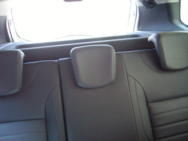

Je pense que ton Duster dispose à l'arrière de deux pelles à tarte en guise d'appuie tête aux extrémités du dossier de la banquette .
La solution pour améliorer la vision vers l'arrière qui est occultée par ses appuies tête : remplacer par des appuies tête virgule comme j'ai fait sur mon Duster . Tu gagnes en clarté de l'habitacle , sans toucher aux vitres teintées qui sont aussi sombres sur mon TCe Prestige que sur ton Black Touch . Deux appuies tête identiques au central chez Dacia en CC = 86€ avec 10% de ristourne .
C'est une solution , qui peut-être intéressante . Si tu optais pour cette solution , tu me contactes en MP , pour t'expliquer comment installer rapidement et simplement les appuies tête virgule .
