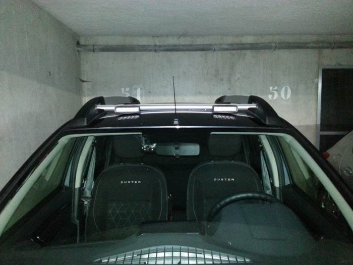

Let me introduce you my new rampe de phare LEDs home made :) :

Ce sont des 15W avec une intensité lumineuse de soit disant 1200 lumens. C'est pas énorme mais ça éclaire quand même un peu.
Disons que c'est premièrement pour le fun, 2èmement parce que je m'ennuyais le WE dernier, 3emement pour éclairer et enfin pour être vus.
Je voulais aussi que ça reste relativement discret et pas avoir deux gros phares rond bien efficaces mais bien voyants ...
La focal est plutôt large aussi bien horizontalement que verticalement. Disons que ça éclaire "l'environnement", les cotés et les branches au-dessus mais ce ne sont pas des longue portée (mais bon je suppose qu'en plein phare ça doit suffire).

Mais déjà quelques infos si tu veux: la barre est bricolée à partir d'une barre alu universelle trouvée en grande surface, raccourcie et "découpée" pour réduire son diamètre à ses extrémitées afin de rentrer dans les trous des barres de toits longitudinale du duster 2.
J'avoue avoir un peu galéré avec un mini scie et une lime à métaux ... mais avec les outils àdescouettes et une meuleuse ça doit passer tout seul.

on dirait que la barre transversale touche un peu la toiture, si oui, ne risque-t-elle pas d'abimée la peinture avec les vibrations ou autres mouvement?
