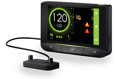

Quant au support aimanté, on l'aperçoit ici :
