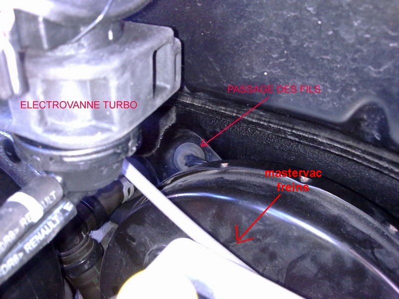

Messages: 4659
j'ai une photo sur la sandero, c'est pareil sur le duster
il y a un passage juste derrière le mastervac (assistance au freinage), tu n'as pas l'électrovanne de turbo à cet endroit contrairement à la photo, si ça peut t'aider

Nickel, merci pour cette précision en couleur !
