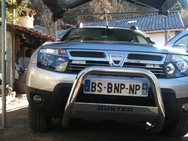

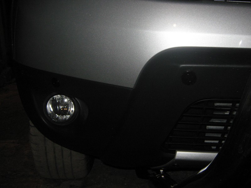

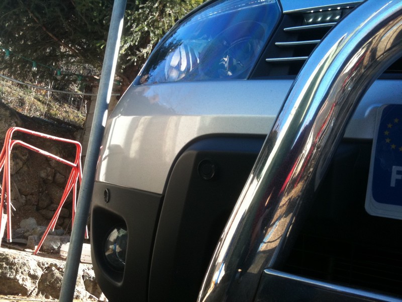

salut,
oui, il n'y a pas de raison pour que ça ne le soit pas ;)
par contre, c'est incompatible avec le pare buffle si c'est monté en CC, sinon, il faut prendre le kit et le monter soi-même de façon à poser les capteurs dans un endroit différent de ce que montre la notice
pour exemple sur le mien (j'ai du fabriquer des cales d'inclinaison pour les deux centraux pour les redresser)
c'est du montage maison mais ça fait 2 ans et demie que ça fonctionne très bien
ce n'est pas un kit d'origine mais un kit classique arrière à 20€ alimenté par un bouton poussoir et un relais temporisé de 30 secondes mais ce montage peut être fait à partir de l'aide au parking d'origine ;)
