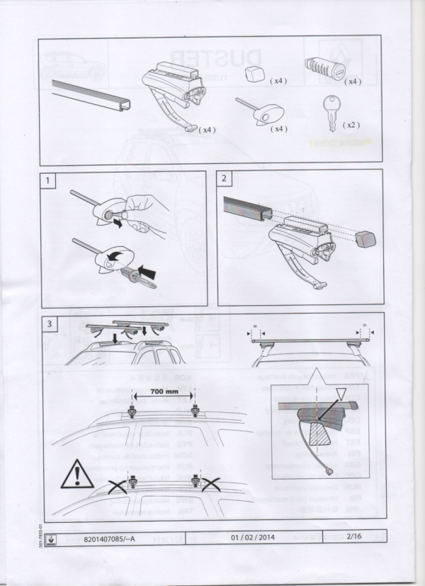

Question; Pourquoi le fabricant préconise 70cms d'intervalle entre chaque barre lors de la pose sur les barres transversales :?:
Salut
c'est simplement pour se rapprocher des points de fixations sur la carosserie, plus la barre transversalle est vers le centre de la barre longitudinale, plus celle-ci (longitudinale) va flêchir sous le poids.
De plus, si ton chargement est long et dépasse, la charge est mieux répartie et ca va moins flêchir.

Ce que tu avances est certain .
En plus , sur la documentation de la barre , il est bien matérialisé que c'est aussi pour diminuer la puissance des bruits parasites du vent perçu par le conducteur .
D'après la doc, la préconisation n'est pas 70cm mais 70cm minimum, ce qui veut dire que l'idéal est de se rapprocher des points de fixation carrosserie (comme déjà indiqué par Darth)

Image Logique ce que tu dit , mais je reviens sur les recommandations du fabricant les barres doivent être espacées de 70cms :?: si je mesure la barre transversale en dessous partie métal elle fait 95cms, donc il faut que je centre mes 70cms dans les 95cms de disponible Image
Autre problème si tu fixe tes 2 barres sans t'occuper de l'intervalle de 70 cms comme le préconise la fabricant, c'est a dire en fixant les barres a raz des supports plastique noirs des barres transversales, vu la forme (courbe) des barres transversales la barre de devant sera plus basse que celle de derrière :?:

OK, logique plus tu est près des points de fixation (plastiques noirs) plus ton ensemble barre sera solide, mais d'après la doc fabricant plus tu est près des fixations plastiques noires plus tu risque d'avoir du bruit :?:
Va comprendre CharlesImage
Oui, mais bon, on n'a pas toujours quelque chose sur les barres, donc, il vaut peut-être mieux privilégier la qualité du chargement et.... tant pis pour le bruit....

En réalité quand on a un Duster PH2 et que l'on a un jeux de barres ref 8201407085 y a pas 36 façons de les installer.
Ce qui met un doute pour l'installation ce sont les préconisations du fabricant conseillant un écart entre barres de 70cms et parle de placer les barres vers l'arrière des barres transversales afin de limiter le bruit Image
Je viens de récupérer la page 2/16 du fabricant où est bien stipuler 70cms d'intervalle
