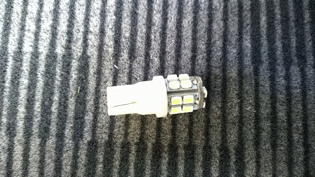

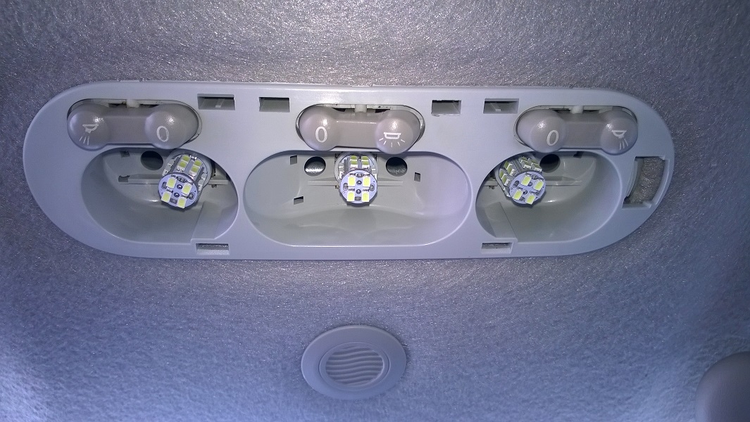

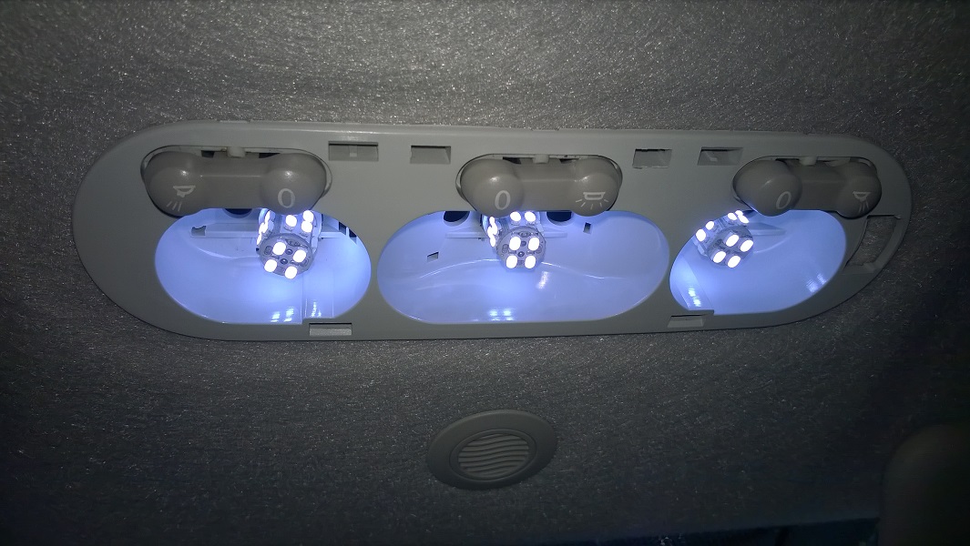

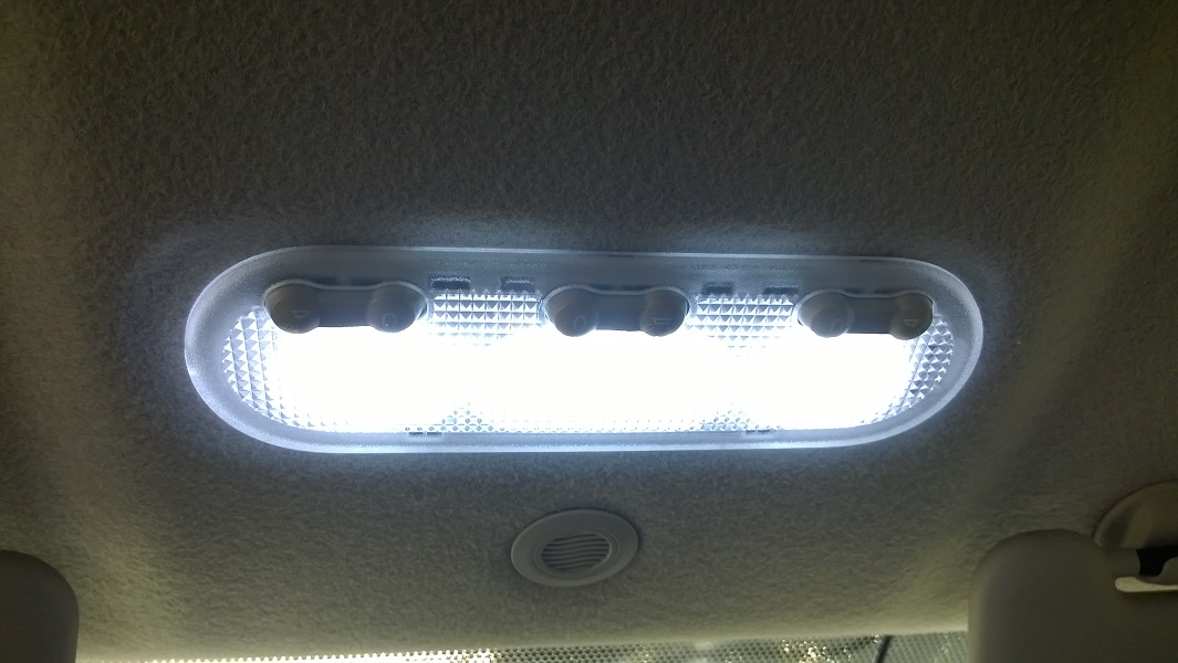

Voila ce que ça donne :
Plafonnier acheté sur eBay 20 e
Leds achetées sur eachbuyer les dix pour quelques euros.
( ͡° ͜ʖ ͡°)

Oui c'est 3 T10, et encore oui les 3 lampes s'allument en même temps à l'ouverture des portières.
C'est plug and play pas de modif de cablage si ce n'est déclipser le fil du micro.
Pas de découpe c'est la même taille, il suffit d'un tournevis plat pour déclipser.
C'est fait en 5 minutes !!
