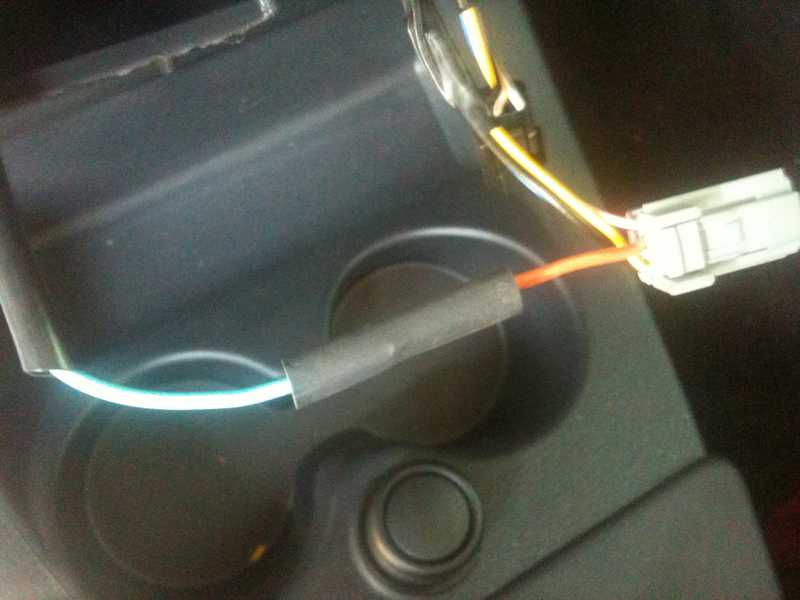

bouton 2 tons : Image
bouton gyro : Image
le branchement des boutons d'origine :

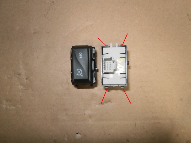

Effectivement le brochage des inters d'origines est spécial.
Reste à trouver quelque chose (interrupteur) qui ressemble à l'origine. ;)
ça va pas être facile à adapter car l'inter se clipse par derrière avec 4 ergots fragiles (et la console est encore plus fragile)
