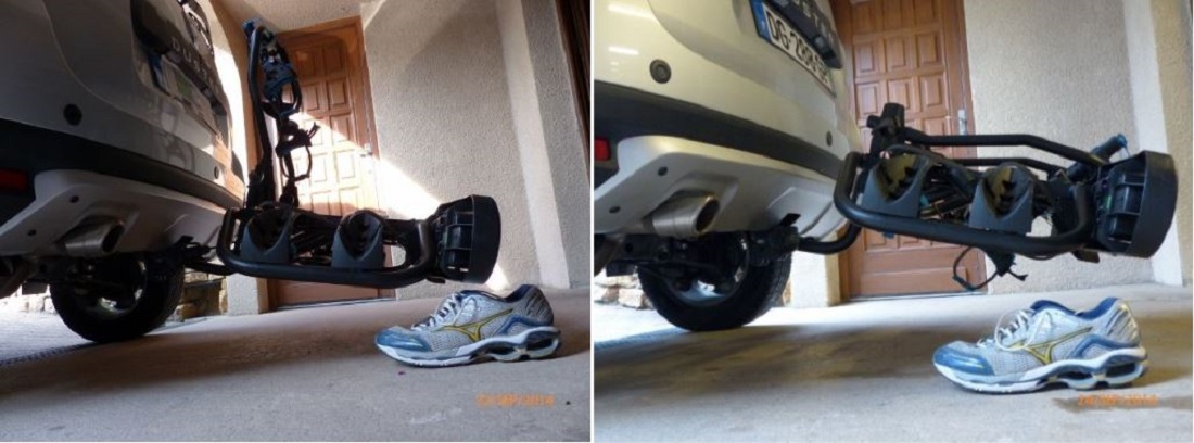

Oui, je suis maintenant entièrement satisfait de ce nouveau crochet, je franchis les dos d'âne sans appréhension. Mon porte vélos est une plateforme pour en accueillir seulement deux et effectivement cela suffit.
Vous pouvez comparer les deux photos avec le même attelage et les crochets differents, la hauteur avec le sol change énormement.

asimuster a écrit:
Mauvaise manipulation, je reprends mon message.
Lors de l'achat de mon duster 4x4 en juin 2014, mon concessionnaire DACIA m'a installé une attache remorque. Les ateliers RENAULT DACIA fixe des attelages de la marque SIARR ref 5297 pour le duster phase II. Hors le crochet (ou rotule) est incliné en direction du sol à cause des deux trous de fixation qui ne sont pas à l'horizontal. Résulat mon porte vélos decathelon rappe le sol à chaque dos d'âne et la charge de la remorque glisse sur l'avant sur chargeant l'arrière du véhicule. (sable notamment)
DACIA a constaté cette anomalie mais n'a pas trouvé de solution !!!
Après recherches, j'ai remplacé mon crochet (27 €) par celui de la marque BOISNIER ref RCC 260 mm /001026 hauteur de 260 mm méplat de 22 mm, entre axe 45 mm.
Maintenant tout va bien, la hauteur du porte vélos a été augumentée d'environ 6 cm.
Fichier(s) joint(s):
Ce qui me parait bizarre pourquoi avec l'attelage d'origine (que j'ai déja monté aussi moi même)

Y-a-t-il une différence d' hauteur au niveau de l’arrondie du crochet ( avec le sol) ?
