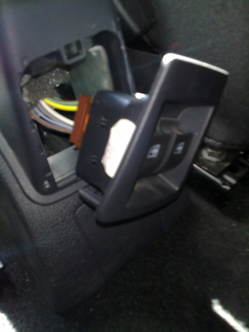

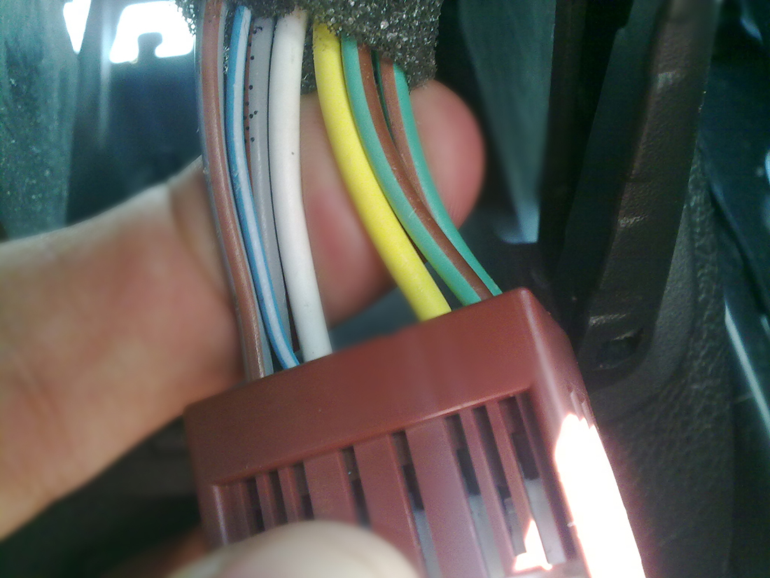

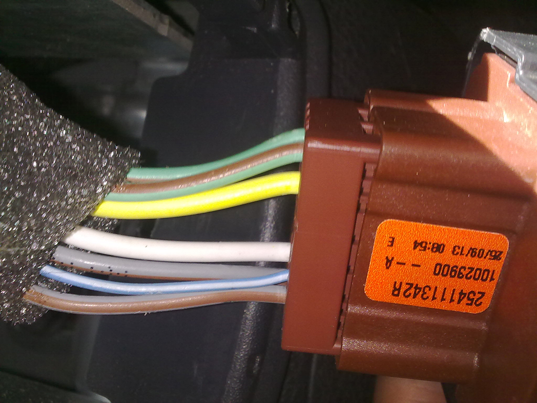

Bonjour les amis,
Hier, comme j'ai les boutons lève vitres arrières derrière l'accoudoir, je les ai enlevé et j'ai trouver que les 2 boutons ont 7 fils dont un un peu mince donc 6+1 mince, et pour le module Komfort Fensterhebermodul One Touch easy Dacia ab 2012 de pekatronic.de : on doit installer un module par bouton.
Pour les boutons de devant, je pense que ça va marcher car il sont séparés ( je n'ai pas vérifier ), mais pour les boutons de derrière , comment faire si un module fonctionne par bouton (les 6 fils originaux du bouton reliés avec ceux du module ) et ces boutons ont tous les 2 6+1 mince très fine .
Et merci les amis.

salut,
le petit fil mince doit être bleu, non ?
c'est sûrement le + éclairage
c'est quoi exactement comme véhicule ? (immat ou N° de châssis en MP si tu veux plus de détails ;) )

Bonjour Wilfrank,
Oui bleu, j'ai une Sandero 2 1,5 DCI 85CH 2014, acheter au Maroc
et voici des photos de mes boutons lève vitres arrières, et aussi le schéma du branchement du module Komfort Fensterhebermodul One Touch easy Dacia ab 2012
Schéma du branchement
