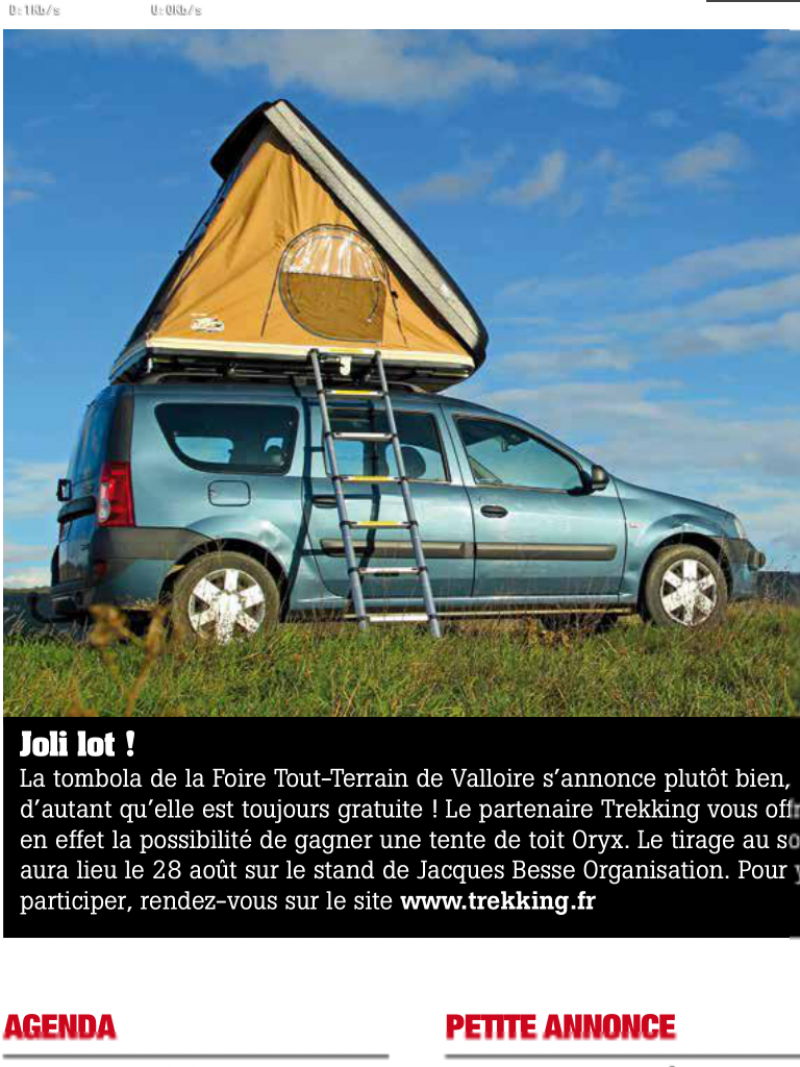

Bonjour à tous,
@ wood: dans le dernier génération 4×4 il y a ça :
Ça doit pouvoir se monter sur un duster non ?

Apparemment OUI d'après le véhicule que tu nous présente !
Effectivement il y a les 2 barres transversales sur lesquelles ont a rajouter 2 barres de toit a 3 sous ?

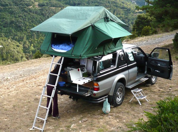

Ceci dit j'ai mis tour à tour deux tentes de toit dessus:
- une james baroud de 60kg
- Une Trekking Oasis de 18kg.
Dans les deux cas, les barres n'ont pas bronché.
