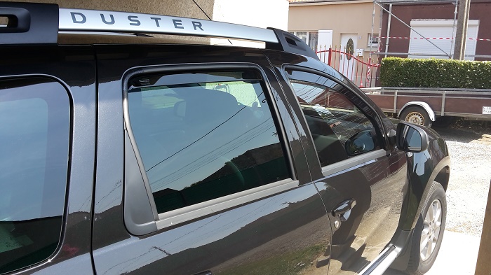

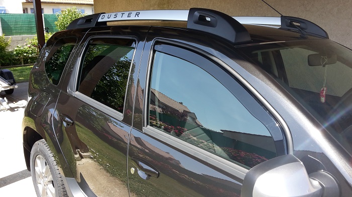

salut
déflecteurs installé se matin en 15 minutes y compris un rattrapage d'une finition sur un des deux arrières ....la vitre butée sur un chanfrein mal fini .
méthode de pose que j'ai appliqué.
avant:
1) placer le début de la partie avant a son emplacement définitif.
2) placer la partie arrière dans le joint légèrement en dessous de son logement définitif .
le déflecteur va se cintrer légèrement ...c'est normal .
3) repartir de l'avant et placer progressivement le déflecteur dans le joint en remontant vers l'arrière.
4) appliquer la méthode d'apprentissage (anti pincement ) si nécessaire .
pour l'arrière , c'est tout bête . On le présente en biais est on remonte le tout .
!!!! juste faire gaffe au sens de montage ;)
pour le moment , je n'ai mis aucunes agrafes .
esthétique sympa , je jugerais l'efficacité et vous tiendrez au jus .
