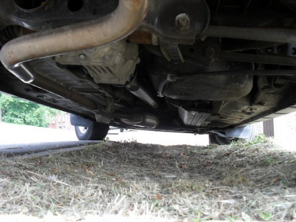

Sur mon 4x2 de fin 2011, il n'y a pas ce genre de gros bossage. :roll:
Vue coté avant (moteur):
Vue coté arrière:
En effet, ton 4x2 de 2011 a beaucoup moins de protections en dessous que mon 4x4 (même année).
Je vois que les tuyaux de carburant sont à l'air aussi.....
Sur les 4x4 ils sont protégés.
Vous avez donc raison, ce n'est que sur les 4x4, la bosse avec un trou bouché par un caoutchouc.....

Je reviens de chez Dacia, effectivement c'est sur les 4x4 avec un opturateur

Peter, tu as encore le bouchon ? moi, je ne me souviens même pas d'en avoir eu un...
C'est un corps creux, je préfère qu'il soit ouvert pour sécher, car il y a toujours de l'humidité qui entre, ou de la boue, je sais ! ;)

Les corps creux sont traités avec le produit poisseux qui dégouline partout c'est pour cela qu'il y a un bouchon pour que le produit reste a l’intérieur. Pas de problème pour l'humidité.

Oui, le bouchon y est toujours, juste un peu gratté.
Apres la France j'ai quand-même repassé avec une bombe "protection bas-de-caisse" un peu partout....
Mais je pense bien qu'il y a une ouverture autre que coté bouchon, sinon c'est la rouille assurée, et dans quelques années, plus de bosse......
A moins que t'as raison, vuzel.
Tu rigoles, là ? Autant dire au produit qu'il fait froid dehors...
Ou alors il aurait fallu remplir tout le "creux", mais en mettant la voiture sur le toit avant de boucher !
