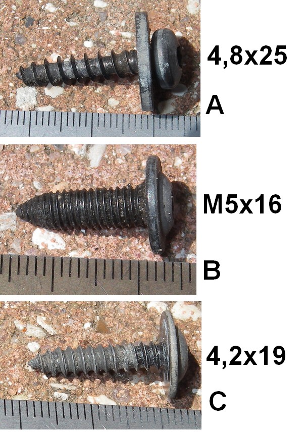

Concernant les vis de fixation, sur le Pack baroudeur de mon Duster I posé par Renault, les protections sont fixées avec 3 types de vis, 2 modèles genre vis à tôle avec un gros pas ( vis A et C) et un modèle pas de vis métal qui viennent se visser dans des agrafes en U (vis B).
Sur l'aile AV en partant de l'avant vers la portière, il y a 2 vis A , 3 vis B et 3 vis C
Sur l'aile AR en partant de la portière vers le parechoc, il y a 5 vis C et 2 vis A

Toute cette visserie (sans compter les agraphes en U) n'est pas donnée, j'ai fixé un extincteur et pour
rester dans l'origine j'ai acheté 2 vis avec écrous spécifiques pour 9 euros (remisées) :mrgreen:
