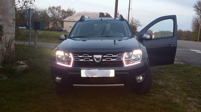

voila ce que cella donne de passer les feux de jours en led blanche
[url]Image[/url]

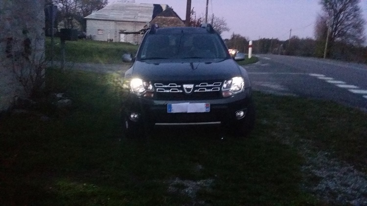

et en position veilleuse
installe depuis plus de deux mois et aucun appel de phare en croissant des voitures

Tu as des bandes à LED autour de tes optiques ?
Dis-nous en plus ;)
 Sujet du message: Re: Feux de jour à LED phase 2...
MessagePosté: 14 Nov 2015 20:04
Messages: 428
en les installant de ce cote des phares ,il n y a pas besoin de démonter le pare choc , il y a assez de place pour faire passer la bande de led, branchée en parallèle sur l ampoule lumière du jour
même en plein jour, la visibilité de ces bandes led est très bonne
