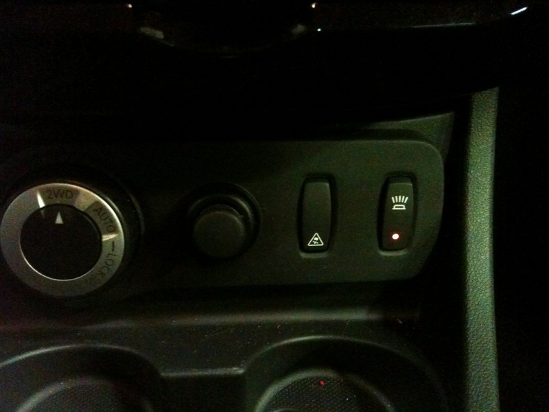

bin, moi c'est tout simple, j'ai un bouton poussoir dans un emplacement d'origine qui m'enclenche un relais temporisé de 30 secondes donc largement suffisant pour manoeuvrer
en sortie de relais tempo, j'ai branché le voyant
le relais temporisé c'est celui là : http://www.conrad.fr/ce/fr/product/1904 ... s?ref=list
Tu l'as trouvé ou cet interrupteur (BP) wilfranck ?
bin, chez renault :mrgreen: :mrgreen:
c'est en fait un inter de lumière cellule de master 2, c'est ce qu'on a monté pour les gyros sur les duster des pompiers, le sigle correspond à peu près, il rappelle aussi une indication devant le véhicule c'est pour ça que je l'ai choisi aussi
d'origine c'est un bouton verrouillable mais il y a juste une languette sur le basculeur à couper pour le transformer en bouton poussoir et c'est ce que j'avais besoin pour alimenter un relais temporisé

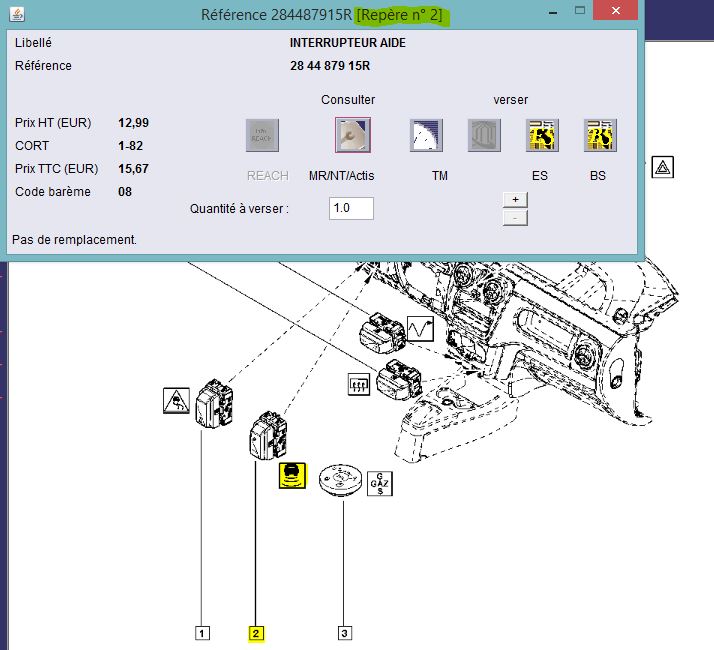

bin, celui que j'ai sur le mien et qui est en photo ne va pas sur DP2
ceux de master 3 ou de lodgy seront comme celui de droite sauf que le sigle est vertical
celui que j'ai sur mon DP1 c'est 77 01 060 345 et coûte 45,17€ TTC, il est verrouillable modifiable en poussoir alors que les autres coûtent entre 15 et 22€ mais par contre ils sont poussoirs et non verrouillables donc impliquent soit un relais tempo, soit un télérupteur
