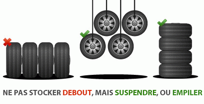

salut
pneu avec jante

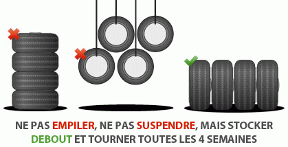

pneu sans jante
bonne route

Ce que j'ai vu sur internet, c'est :
Roues complète -> Empilées à l'horizontale OU suspendues verticalement
Pneus seuls non montés -> Posés verticalement et les tourner d'un quart de tour toutes les 4 semaines
Une source parmi d'autres : http://www.continental-pneus.fr/www/pneus_fr_fr/themes/conseils_pneus/stockage_fr.html

Merci, c'est bien cela... mais je ne savais pas qu'il fallait les tourner tous les mois...
Comme le Champagne avant la mise en bouteille définitives ! :lol:
