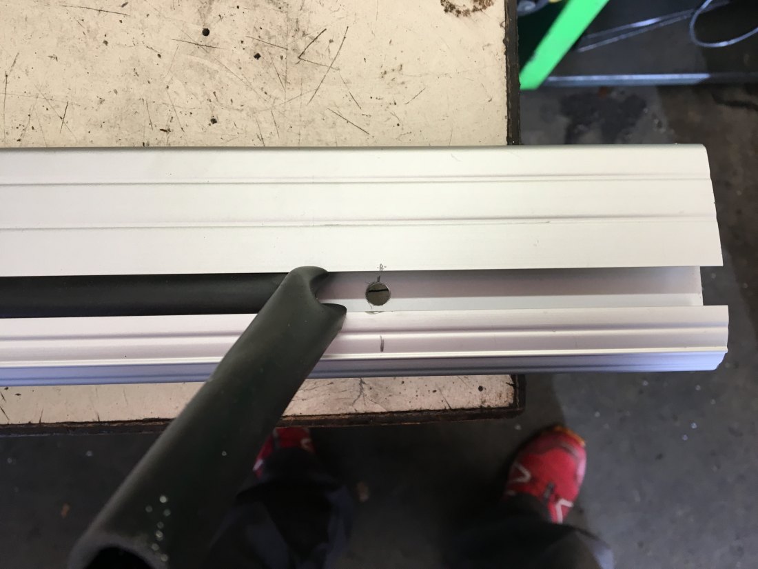

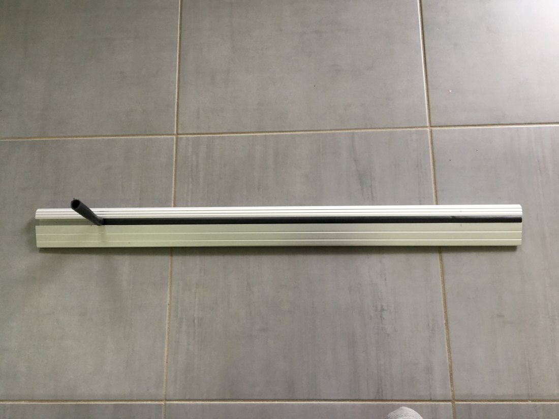

Allez voilà.
Barres alu achetées sur Ebay, barre led sur Amazon.
Pour les barres de toit je voulais impérativement qu'elles ne dépassent pas de leur socle (que ca ne fasse pas un "V" horizontal), qu'elles soient spécifiques au véhicule.
J'ai donc ôté le joint caoutchouc de manière à percer la barre par le haut pour être bien droit:

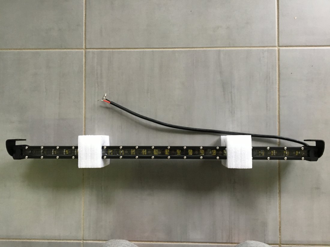

La barre de led:

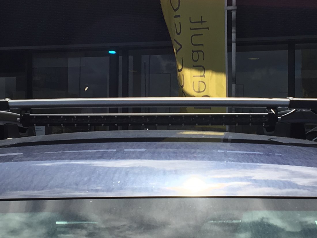

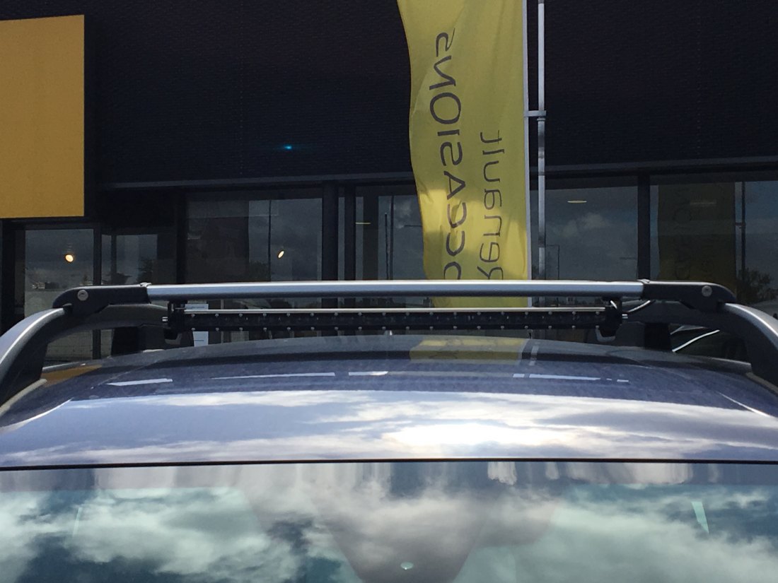

De loin puis de près:
Je l'ai positionnée sur le Duster du garage d'à coté de mon taf, ca rend pas mal, ce sera encore mieux sur le noir avec ski gris. Eclairage hallucinant, essayée dans mon jardin hier soir, normalement j'en vois pas le bout, là si. :D
Pour la fin du montage je dois attendre Décembre. Un cable dans une gaine noire pour alim taximètre le long du parebrise, puis un connecteur rapide étanche pour pouvoir enlever le tout en une minute, et interrupteur aviation dans l'habitacle. Porte fusible après l'alim pour la sécu et +APC.
