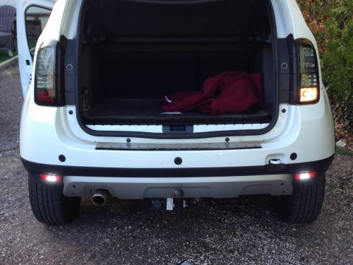

voilà celles que j'ai monté :
-feu de recul droit : http://cgi.ebay.fr/ws/eBayISAPI.dll?Vie ... 1497.l2649
-feu de recul gauche : http://cgi.ebay.fr/ws/eBayISAPI.dll?Vie ... 1497.l2649
-antibrouillard gauche : http://cgi.ebay.fr/ws/eBayISAPI.dll?Vie ... 1497.l2649
si vous avez regardé le tuto, j'ai bien deux feux de recul mais les photos sont avec des ampoules normales et l'AB à led rouge mais depuis c'est les feux de recul LED et l'AB normal ;)

j'ai fait une modif , pour avoir deux feux de recul et deux antibrouillards
ici pour voir un semi tuto
viewtopic.php?f=28&t=10429
le feu lanc est devenu rouge depuis :D

salut,
ça fait chouette
par contre, j'ai déjà eu des led comme les tiennes (il m'en reste, d'ailleurs) en feux de jour (5 par coté), le souci c'est qu'on les voit très très bien mais elles n'éclairent pas suffisamment haut et loin du fait que leur déflecteur est trop petit même avec la loupe, si tu n'as pas loin à faire en marche arrière, ça convient tout à fait, par contre, pour moi qui recule sur assez longue distance sur une route étroite sans aucun éclairage public, ça ne va pas, je leur reproche aussi de ne pas être étanches et finissent par lâcher
on les voit sur ces photos mais depuis, elles n'y sont plus (marre de déposer le PC) et j'ai remplacé ces led par des doubles couleurs dans les clignos (diurne + cligno)
A+ ;)

pour moi elles sont étanches , le fil est thermosoudé dans le pas de vis du culot.
pour l'instant , pas ce ressenti de manque de visibilité , à voir dans le temps ..

salut,
au début, oui, moi aussi ils étaient bien étanches, mais......... ça a pas trop duré :?
le fil est aussi thermosoudé et noyé dans le tube du filetage mais ces led prennent l'eau par la loupe, si tu regardes, avec une lame de cutter, tu arrives à extraire la loupe
bon, moi elles étaient devant donc moins abritées
pour l'efficacité, c'est bien à cause de mon utilisation que ça ne convenait pas, sur courte distance c'est efficace
